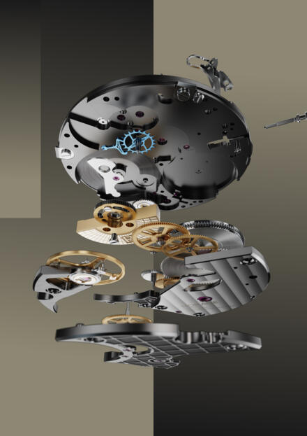

模组化架构
K2是一款模组化机芯,共有三种配置-- 2.9毫米、3.3毫米和3.6毫米,可衍生出38种功能组合。首款搭载K2的Supersede系列,采3.6毫米配置,包含四种复杂功能 -- 动力储存显示、日期、GMT指针和日/夜指示在正中央(搭配大三针配置)。
这种设计的灵活性意味着可在不改变机芯尺寸的情况下,调整复杂功能的程度。不仅如此,Supersede机芯只有3.6毫米,高度不到10毫米(9.85毫米),对于一枚具有200米防水性能的运动表来说,这真的超乎想像的薄。

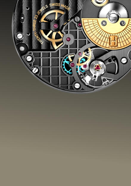

作为一款介于手工精制和工业化量产之间的高性能机芯,K2的独特装饰令人印象深刻,黑金电镀加上金色字样,主夹板上饰有日内瓦波纹,倒角及半透视切口,标志性的网格图案元素设计,其灵感源自HORAGE品牌商标; 包含日内瓦波纹,拉丝处理,倒角等装饰,这些全都是由手工所完成的。在微型自动陀方面,则是使用钨钢搭配金色电镀,加上雷射雕刻仿造出磁砖风貌,来呼应HORAGE品牌商标,同时,表面也运用手工拉丝和抛光面来处理。除了钨钢,根据不同专案项目,我们也还在探索运用其他贵金属的可能性。而机芯上镶有23颗宝石,与黑色背景形成鲜明对比,创造出一种未来主义的氛围。

- 2.9mm - 大三针配置或小秒针
- 3.3mm - 大三针配置或小秒针、日期窗
- 3.6mm - 大三针配置或小秒针、日期窗、动力储存指示和GMT 12/24小时日夜指示

- 微型自动陀 (金色电镀钨钢)
- (-4 / +6 秒) 瑞士官方天文台精准度
- 23 宝石
