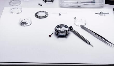

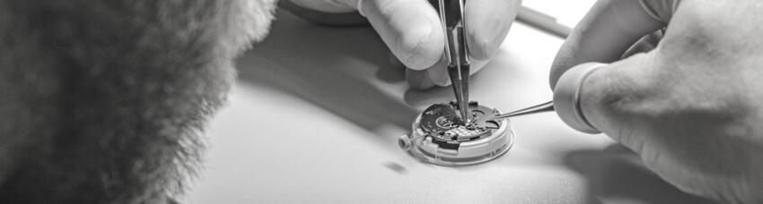

优质服务  / 每次维修时,都会拆解腕表,放在特定的工作流程盒里并由我们的制表师对机芯进行彻底的检查。在自然光线下先目视分析,每个零件检查至少二十秒, 这意味着这个的机芯已被完全拆开,并在必要时对每个零件进行清洁和上油润滑。此外,如果我们对机芯有任何改进升级的技术时,我们也会适当同步地将它们换装到你们送保修的机芯上。重新组装机芯并测试其准确性和动力储存后,我们将继续检查并清洁表壳、金属表带或皮表带,然后为表壳更换新的防水圈。腕表重新组装好后,我们将进行压力测试,以确保你们的腕表符合指定的防水性能。最后一步则是再包装你们的腕表并将其寄回给你们之前,进行最终的品质控管评估。​

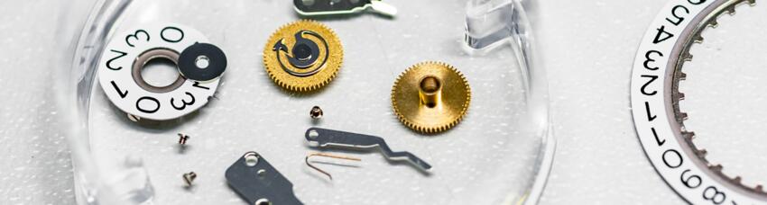

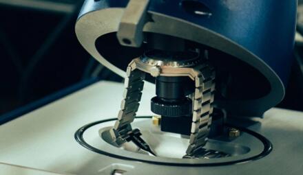

1. 腕表拆解
/ 将金属表带或皮表带从表壳上解下
/ 机壳已经完全拆卸

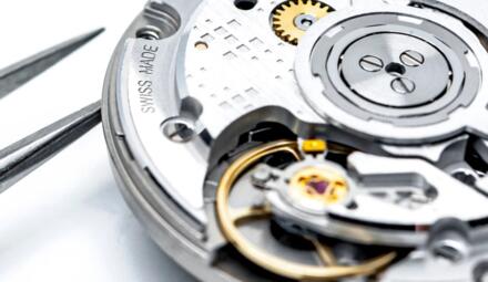

2. 机芯及零组件清洁

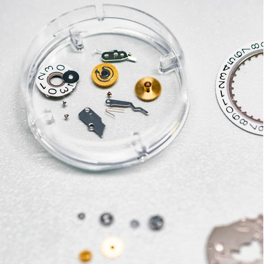

/ 机芯拆解
/ 每个零组件均经过超音波清洁处理

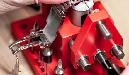

6. 表壳和金属带清洁
/ 在重新组装之前,彻底清洁表壳和金属表带
