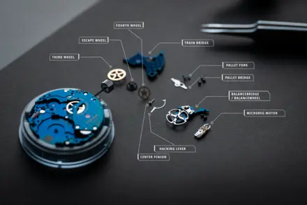

我们与技术合作伙伴miniswys SA紧密合作,该公司是比尔传奇创新公司Creaholic的子公司。其核心技术基于斯沃琪手表的发明者埃尔马·莫克(Elmar Mock)设计的微型调校器。
这种微型调校器只需要两个元件,即陶瓷和金属载体。它不需要手表内部的线圈、磁铁或芯片,而且能耗极低,静止时的耗电量为零。由于所使用的材料及其加工工艺,它的使用寿命几乎是无限的。
借助超薄微型马达,miniswys使Horage能够生产出精准度无与伦比的瑞士精密机械手表。今后,任何装有miniswys微型调校器的高品质瑞士手表,都可以根据佩戴者的需要,以1/10秒为单位向前或向后调校,只需手指轻轻一点即可。
制表师,更重要的是手表拥有者自己,可以在不打开表壳的情况下及时准确地对手表进行调校。

简而言之,您的手表里有一个"沉睡的制表师"。当需要对腕表的调校机构进行调校时,它就会被"唤醒",以便进行调校,调校幅度可小至0.1秒。
所有这一切都无需打开表壳,只要有调校工具,任何人都可以在任何地方快速、轻松地进行调校。
