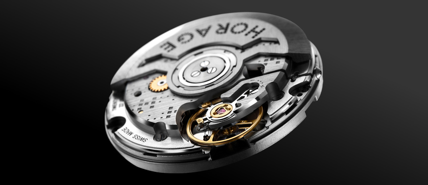

K1自動上鍊機芯是我們在未來機芯發展上一塊重要的基石,也是瑞士製錶業的一個傳奇,利用最先進的工程研發和最佳的原料供應商來實現高性能。歷經七年的發展,K1模組化機芯終於在2015年首次亮相,至今已是第10個版本,其複雜功能包含動力儲存顯示和大日期。 每一款HORAGE機芯都是在我們自家的比爾工廠設計和製造,就連K1自動上鍊機芯也不例外。
K1 自動上鍊機芯
事實上,這是我們建立的第一套核心零件工具,歷經七年K1所累積的經驗,使我們有能力與知識技術來研發新的機芯。這款機芯從最初設計,研發,一直到組裝完成,全都是由我們自己包辦。更在許多方面脫穎而出,無論是效率性、可靠性、功能或是模組化,甚是是美學和價格,都代表著我們對於發展技術、工具和知識掌握的能力,使我們能成為一個真正出色的高性能製錶商。

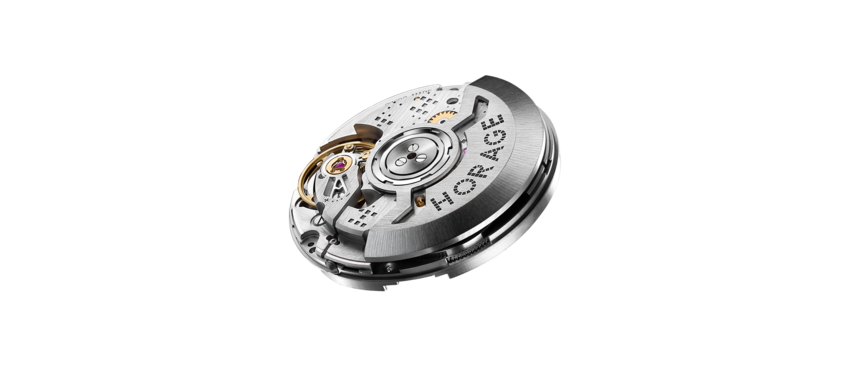

矽擒縱系統技術
傳統的機芯使用鋼材來製作擒縱輪、擒縱叉頭和擒縱叉,這當然沒有什麼問題,也以經實驗證過,但仍無法與現代的矽擒縱技術相比。
我們自製研發的矽擒縱技術,更進一步提高了效率和精準度。由於矽材質比鋼材更強、更輕、抗磁、耐腐蝕、效率高,它在溫差的表現中也更穩定,甚至不太需要潤滑,不僅減少對機芯的磨損,同時更提高了穩定性,甚至可以延緩維修間隔時間。而自2001年開始才陸續有矽零件出現在機械錶中,因此在瑞士腕錶中仍不常見,但您可以放心,任何配置我們K1機芯的腕錶都是最先進的,確保佩戴者可終生使用。

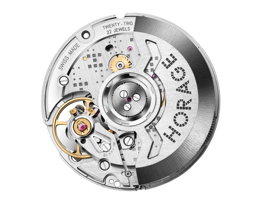

寶石數量
我們的K1機芯有22顆寶石,由於齒輪軸心和其對應的金屬板之間存在壓力,這壓力是可以被計算出來的,因此,可根據壓力大小或其他因素,決定是否需要使用紅寶石。
許多人誤以為寶石數量越多越好,但實際上,較少的寶石數量反而能夠證明工程師已經花了大把時間來優化機芯的性能。寶石只是軸承的一種,由於耐用性佳加上低磨耗,因此可減少軸承摩擦和損耗。在更多現代技術出現之前,起初製表師使用的是天然紅寶石作為錶的寶石軸承,如今這些都已經被合成的紅寶石或藍寶石所取代(人造製作)。而一枚具有17顆寶石的機芯,通常被稱為 "全寶石 "腕錶,這也意味著每個摩擦點都有一顆寶石。蓋石則是高級製錶商用來增加抗震性,通常與樞軸寶石疊加一起,這樣可以讓全寶石機芯從17顆寶石增加到21顆甚至更多,但這其實只是主要功能附加的額外優點。
當機芯的複雜功能增加時,就得需要更多的寶石來容納額外的零件,對於K1機芯來說,22顆寶石已被證實了,是實現最佳性能的完美數量,同時,這也是一款全寶石機芯。

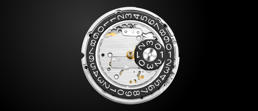

模組化設計
K1的設計從一開始就採用模組化,這意味著可以在不改變機芯尺寸/外型的情況下,可隨意增減多種複雜功能。
這也使得K1具有超薄外型,錶殼變得更薄,對於佩戴者袖口來說更友善,許多競爭品牌仰賴增加頂部模組來組建機芯/複雜功能,但也使得體積變得更龐大,也因此在基礎機芯中包含多種不同複雜功能,比額外單獨模組的垂直增加更有優勢,因為這有助於更多能量提供。
K1共有18種功能模組組合,不僅提供系列的多樣性,也不會變更腕錶任何尺寸或是效能。作為一間高性能機芯的製錶商,我們更將模組化概念、矽擒縱結構、嚴謹的公差值、COSC精準度相互結合,使用業界最佳原料供應商來製作,這就好像一輛超級跑車佩戴在手腕上。
