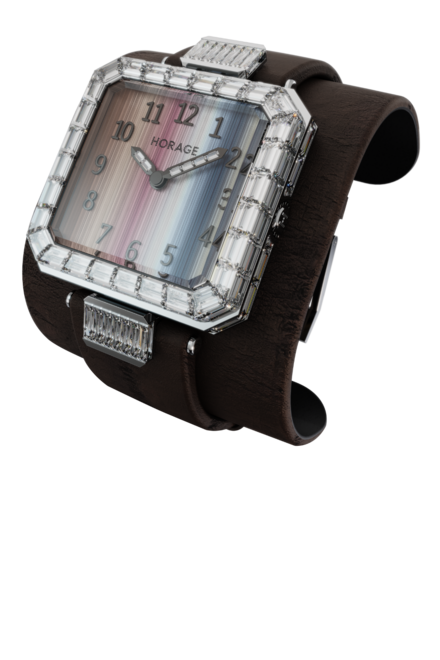

『易』,不僅僅是一枚鑲嵌了重達 17.48 克拉鑽石的鑽石腕錶,它還代表著改變的意思,名字取自《易經》。實驗室培育的鑽石為我們描繪了一個更加光明、更加可持續發展的未來。易鑽石腕錶標誌著我們在奢華珠寶腕錶領域的成熟,並向業界展示了技術的可能性。
『易』鑽石腕錶

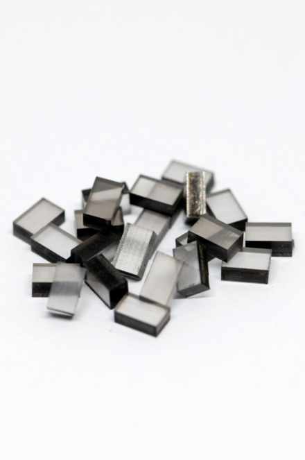

化學氣相沉積(CVD 鑽石)
鑽石象徵美麗,但卻因不道德的開採和環境破壞而受到玷污,我們利用實驗室培育鑽石的技術解決了這個問題。 數百萬年的熱和壓力可以在實驗室中完整復現,從而生產出分子結構與天然鑽石完全相同的真正鑽石。
我們的化學氣相沉積(CVD)鑽石在外觀和結構上與天然礦坑開採的鑽石毫無區別, 即使是珠寶專家也無法分辨。 2018 年,美國聯邦貿易委員會裁定 CVD 鑽石是真正的鑽石,其碳基成分與地下或實驗室生產的鑽石完全相同。 立方氧化鋯(俗稱蘇聯鑽)與鑽石相似,但其基底是合成的二氧化鋯,因此是仿製寶石。 CVD 鑽石才是真正的、永續鑽石。
認證
雖然 CVD 鑽石是在受控制的實驗室條件下生長的,但它仍然是自然形成的,就像在大自然中一樣,可能會出現瑕疵。
它們與天然鑽石一樣要經過 4C 認證--切割、顏色、淨度和克拉數。 CVD 鑽石擁有較高的品質等級,包括無瑕鑽石,同時也能形成黃色、藍色和粉紅色等各種顏色。
我們的 100 顆現代法式麵包直切形鑽石最初是 46 克拉的鑽石原石。 經過切割和拋光的耗損後,它們的總重量為 17.48 克拉,淨度為 IF- VVS,色度為 D-E。 瑞士 GGTL 實驗室認證它們的平均淨度為 IF(內部無瑕),顏色為 E-F(無色)。 每顆鑽石均在瑞士手工切割、拋光,並鑲嵌在隱形底座上,與錶殼渾然一體,堪稱時間的精美定格。 CVD 鑽石雖然是在實驗室中製作而成,但卻擁有與天然鑽石相同的眩目美感和頂級品質。

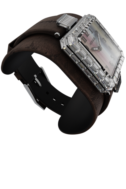

冰感錶殼
36 毫米 x 35 毫米的瑞士製造 18K 白金錶殼宛如閃閃發光的冰雪,冰冷而美麗。
100 多顆鑽石鑲嵌得天衣無縫,充分展現華美工藝。 弧形斜面藍寶石水晶玻璃鏡面具有防反射塗層。 透過背透可以看到我們自製的 K1 自動機芯,該機芯採用鍍金鎢鋼自動盤,視覺效果更佳。 自動盤上融合了碳的分子符號和座頭鯨,體現了我們的環保承諾。 錶殼底蓋刻有 『用我們的愛,拯救世界 』的字樣。 30 公尺防水性能搭配可更換的鰻魚皮錶帶,呈現出罕見的精緻美感。 儘管源自實驗室,我們的鑽石卻擁有與天然寶石相同的璀璨之美。

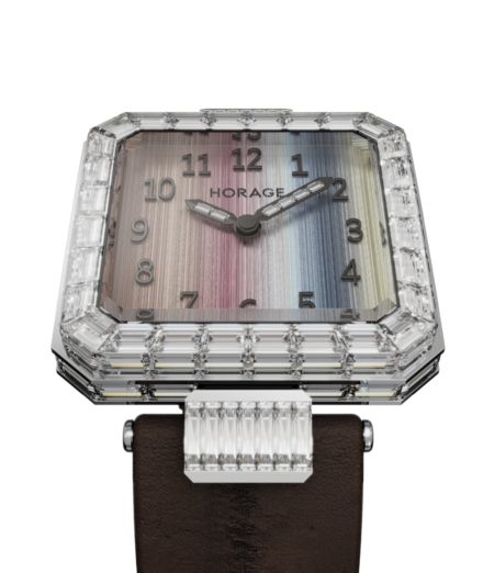

奈米錶盤
錶盤採用垂直拉絲奈米印刷彩虹紋錶盤,白金時針和分針共鑲嵌六顆鑽石。 阿拉伯數字環繞四周,醒目而不失精緻。 雖然我們的 K1 自動機芯是模組化的,可以實現多種複雜功能,但我們還是特意保持了這款腕錶的簡潔和傳統,只有小時和分鐘顯示。 這款腕錶完美平衡了外型與功能,是腕間的計時瑰寶-美觀、精準、毫不含糊。
