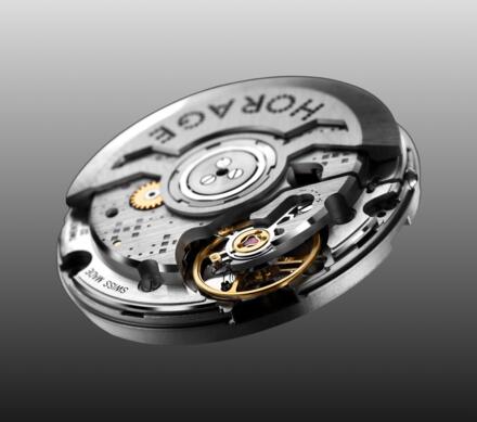

優質服務  / 每次維修時,都會拆解腕錶,放在特定的工作流程盒裡並由我們的製表師對機芯進行徹底的檢查。 在自然光線下先目視分析,每個零件檢查至少二十秒, 這意味著這個的機芯已被完全拆開,並在必要時對每個零件進行清潔和上油潤滑。 此外,如果我們對機芯有任何改進升級的技術時,我們也會適當同步地將它們換裝到你們送保修的機芯上。重新組裝機芯並測試其準確性和動力儲存後,我們將繼續檢查並清潔錶殼、金屬錶帶或皮錶帶,然後為錶殼更換新的防水圈。 腕錶重新組裝好後,我們將進行壓力測試,以確保你們的腕錶符合指定的防水性能。 最後一步則是在包裝你們的腕錶並將其寄回給你們之前,進行最終的品質控管評估。​

服務流程
以下是保養手錶時我們所採取的步驟
1. 腕錶拆解
/ 將金屬錶帶或皮錶帶從錶殼上解下
/ 機殼已經完全卸
2. 機芯及零組件清潔
/ 機芯拆解
/ 每個零組件均經過超音波清潔處理
3. 更換與改裝
/ 更換任何磨損的機芯零件
/ 任何零件更新均經過改裝
4. 機芯重組
/ 重新組裝完整的機芯
/ 必要時進行潤滑上油
5. 調校精準度
/ 依照6個不同位置調校
/ 每個位置定位測量
/ 以原子鐘同步,然後以1rpm的速度進行氣旋測試24小時
/ 進行為期3天的完整動力儲存測試
6. 錶殼和金屬帶清潔
/ 在重新組裝之前,徹底清潔錶殼和金屬錶帶
7. 防水測試
/ 更換所有防水圈/墊片並完成最終錶殼組裝
/ 防水測試,依照各個款式指定的防水性能做檢測
8. 最終質量控管
/ 完全組裝的腕錶進行嚴格的檢視分析
9. 包裝與運送
/ 將腕錶真空密封在膠袋中
/ 盡可能使用客戶原始的包裝以減少浪費,並在必要時添加其他保護性裝置
