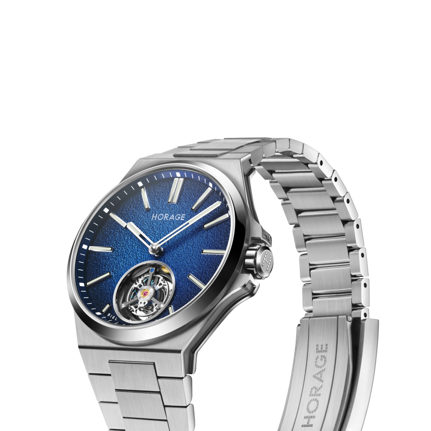

Autark 陀飛輪腕錶
太陽紋深藍色錶盤
Autark 陀飛輪腕錶
漸層煙灰色錶盤
Autark 陀飛輪腕錶
秋鮭紅錶盤具動力儲存顯示
Autark 陀飛輪腕錶
太陽紋黑色錶盤

功能:鈦金屬飛行陀飛輪,時針與分針,可選擇是否附有動力儲存指示。(動力儲存指示僅適用於漸變煙灰和秋鮭紅錶盤)。
機芯:K-TMR 微型自動盤陀飛輪機芯,厚 3.6 毫米,直徑 30 毫米,72 小時動力儲存,矽遊絲和矽擒縱機構,無卡度游絲擺輪,手工打磨夾板,僅提供煙灰色選項。
微型自動盤:標配鍍銠鎢鋼,可升級為 PT950 鉑金。
動力儲存:72 小時/ 3 天動力儲備。
陀飛輪籠:鈦金屬飛行陀飛輪,重 0.29 公克,包含 43 個零件,矽擒縱叉、矽擒縱輪和矽遊絲。
尺寸:直径 39.5 毫米,厚度 9 毫米,表耳至表耳 48.3 毫米,表耳宽度 22 毫米。
錶殼和錶冠:五級鈦金屬,錶冠保護裝置。
錶盤:可選漸層煙灰、銀河藍、太陽紋黑和秋鮭紅色錶盤,錶盤上的瑞士超級夜光塗層(Super LumiNova®)可於黑暗中發出綠色夜光,錶盤上有60 分鐘刻度。
指針:時針和分針,陀飛輪籠架上的藍鋼螺絲可作為秒針指示。
錶鍊/錶帶:五級鈦金屬一體式錶鍊,從 22 毫米逐漸變窄至 16 毫米,搭配微調錶扣,可 1 毫米為單位進行 10 毫米的調整。
