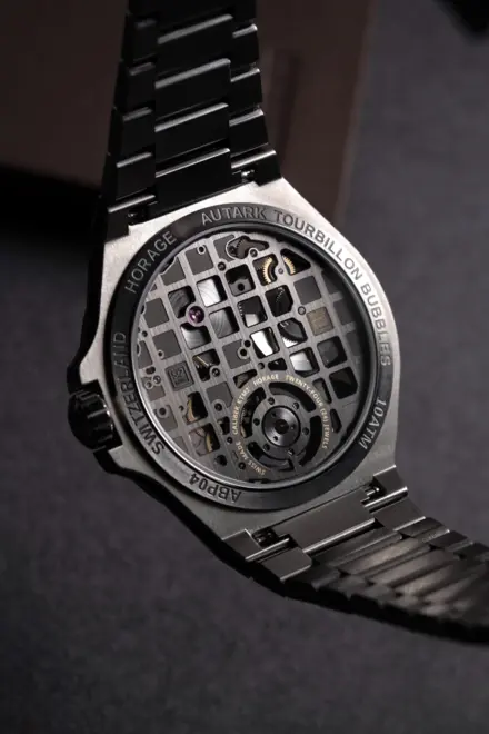

其次,將單一零件翻轉後,往往就意味著許多其他結構也必須隨之重新設計。當微型自動盤被移至機芯正面後,它為發條上鍊的方向也隨之改變,因此整套棘輪與上鍊機構都必須重新設計。。
在傳統結構中,微型自動盤、陀飛輪與主發條三大核心組件分佈在夾板的正反兩面。若將三者全部放置在同一面,可想而知,沒有足夠空間可以容納!因此,我們不得不放大整枚機芯的直徑,而這幾乎牽動了整體結構的重新設計。此外,傳統機芯中,傳統機芯中原本隱藏於錶盤下方的重要固定點,在「Bubbles」中將完全暴露,因此也必須重新配置。
最後,我們深刻體會到:能在我們慣用的 3D 建模軟體 OnShape 中完美運作,並不代表它就能直接投入量產。為了真正製造出這枚機芯,生產團隊必須突破既有思維,利用厚度僅 0.5 毫米的 CNC 刀具,加工主夾板與橋板,同時仍須維持極高的加工精度。這已接近現今減材製造技術所能達到的極限。

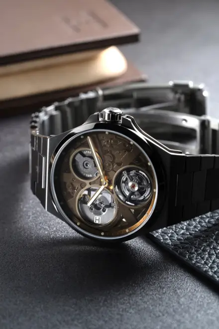

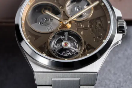

「Bubbles」腕錶最具代表性的例子,就是由本地合作夥伴 GB Microfab 製作的半透明玻璃「錶盤」。它讓 K-TMR 2 機芯得以毫無遮蔽地完整展現,而圍繞三個「Bubble」的鏤空結構,更進一步強化了整體視覺效果。包覆每一個 Bubble 的金屬框架,同樣是一項極具挑戰的製造工藝,採用了 LIGA 電鑄微製程技術製成。(眼尖的錶友或許還記得,我們部分輪系零件也同樣運用了 LIGA 技術。)
最終的成果遠不止於呈現方式的改變,它重新詮釋了人們佩戴、欣賞與分享腕錶的方式。三個「Bubble」並非只是單純的設計巧思,它們承載著HORAGE的概念──而是 HORAGE 理念的具體展現──陀飛輪已不再只是為了抵抗重力而誕生的機械裝置,而是超越重力本身。 飛行陀飛輪、主發條盒與白金微型自動盤,透過三個彼此呼應的透明視窗,彷彿懸浮於錶盤之上,營造出令人驚豔的失重幻象。
