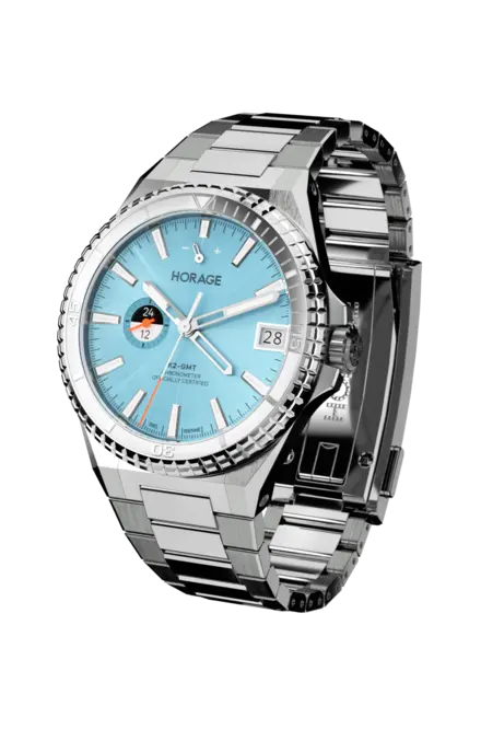

為了展現我們第二枚自製機芯——K2微型自動盤機芯——而誕生的Supersede GMT,以渾然天成的動感與優雅,打破傳統腕錶分類的界線。當我們說它是一款真正的「全方位之作」時,我們絕非誇飾。無論是在浪板上乘風破浪,還是在會議桌前從容應對,它都同樣游刃有餘。豐富的功能配置,加上多樣化的鍊帶、錶帶與面盤色彩選擇,使擁有它之後最困難的事,往往只是決定該選擇哪一種搭配。

我們的首要目標,是提升整體佩戴體驗。除了加入三款全新面盤色彩(Dark Sky暗夜藍、Kalahari卡拉哈里沙、Andaman Blue安達曼藍)。我們同時著重於提升讀時清晰度,並將創新科技導入K2機芯核心之中。
更清晰的讀時體驗
讀時性的提升來自兩項細膩調整。首先,我們重新設計了動力儲存顯示,以更簡約的形式呈現,使其視覺語言與鏤空時、分針相互呼應。其次,我們重新整理了秒線刻度環,讓整體面盤更顯俐落鮮明。這些改變看似細微,卻帶來了顯著的辨識度提升。

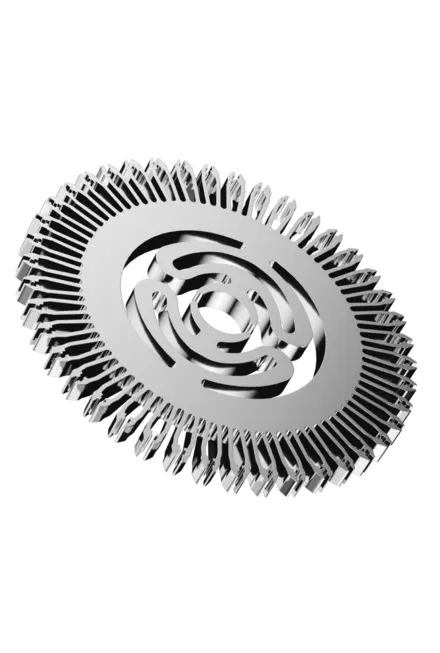

另一項升級,多數佩戴者或許永遠不會直接看見——卻一定能感受到它的存在。搭載跳時功能的GMT腕錶,本就應該被真正使用。跨越時區時,當地時針可獨立快速調校,而不影響分鐘、秒鐘與日期顯示。然而,要實現這項功能並不容易。這需要額外的齒輪傳動結構,而如同任何精密齒輪系統一樣,工程師必須在不同性能之間做出取捨。齒輪咬合越緊密,精準度越高。但同時也意味著:能量消耗更大、摩擦增加、保養頻率提高。
彈性齒輪組件
若增加齒間間隙,則可降低磨耗與阻力;但代價是,在調整所在地時區時,按下表冠後分針會略微移動。那麼,現代科技是否能帶來更理想的解答?答案是肯定的。透過導入全新的彈性齒輪組件,我們成功兼顧精準、效率與調校時的流暢手感。
這枚全新齒輪並非如傳統零件般由整塊金屬切削製成,而是透過光刻微製程技術精密打造,使工程師得以獲得前所未有的設計自由。藉由嶄新的幾何結構,我們不再需要在以下特性之間妥協:摩擦控制,運作精準度,時區調校的平順性。當調整所在地時針時,彈性齒輪可確保分針絕對穩定,從而保持時間設定不變。
進化,而非顛覆
HORAGE,我們始終相信持續進步。採用以LIGA技術製造的彈性齒輪組件——其名稱來自德文:Lithographie(光刻)、Galvanoformung(電鑄)、Abformung(成型)。正是這項理念最具代表性的體現。這是一項隱藏於機芯深處、藉由現代科技成就的進化,我們也將逐步導入至未來更多相關作品之中。

主要特色
輕薄
厚度9.85 mm
真正GMT
當地時針可獨立快調,鏤空家鄉時針,24小時晝夜顯示
防水
200米(20 ATM
動力儲存
72小時以上/3日動力儲存
防磁擒縱
矽游絲、矽擒縱叉、矽擒縱輪
高級材質
904L不鏽鋼
規格
功能:真正GMT功能,中央所在地時針可獨立調校,中央家鄉時、分、秒針,24小時晝夜顯示,動力儲存顯示與大日期窗
機芯K2微型自動盤機芯,尺寸3.6 mm × 30 mm,配備矽游絲與矽擒縱系統,無卡度螺絲微調擺輪,手工修飾日內瓦波紋與黑金橋板。
動力儲存72小時以上
微型自動盤:鍍金鎢金屬
尺寸:直徑39.5 mm,厚度9.85 mm,錶耳至錶耳46.29 mm
錶殼904L不鏽鋼,附錶冠護肩
錶冠:904L不鏽鋼旋入式錶冠
盤:切面設計,瑞士Super-LumiNova® 夜光時標
指針:所在地時針(夜光)、家鄉時針(鏤空)、分針、中央秒針、GMT指示、動力儲存指示
鍊帶/錶帶904L一體式不鏽鋼鍊帶,搭載10mm微調錶扣,另可選多款彩色橡膠錶帶
鏡面:多層防反射弧形藍寶石水晶
底蓋:多層防反射藍寶石透明底蓋
錶圈:單向旋轉計時錶圈
防水性能200米(20 ATM
認證:瑞士官方天文台(COSC)認證,隨附與機芯編號相符之官方證書
